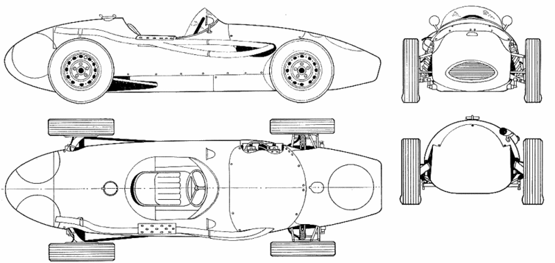

L’idée amusante, c’est de réaliser une auto en bois, dans le but de la faire participer à une proxy outre-Atlantique/outre-manche.
Voici le plan, mais pour cette auto, je ne vais pas utiliser de balsa que je juge trop fragile, j’ai quand même envie de la retrouver pas trop abimée a l’issu de son périple.
