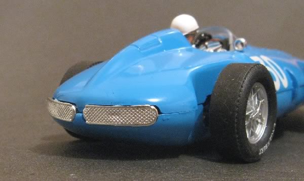

Et au 1/32, j’ai pensé à la Gordini type 32, développée par Amédée Gordini pour se battre contre les grosses écuries Mercedes Ferrari Maserati ……
Réalisée par cartrix, le plus gênant pour moi se situe au niveau du plan de joint que je trouve disgracieux avec des ajustements qui laissent a désirer,
Je vais donc dans un premier temps coller entre elles les deux parties de la carrosserie, pour ensuite découper le fond afin d’y placer un châssis moteur vintage de marque Atlas.

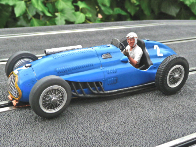

Le châssis pour une fois, ne m'a pas demandé trop de travail, j’ai utilisé celui existant en le modifiant en longueur, découpe des oreilles,
rajout d’une butée pour le guide, et voila.
Gordini Type 32 CARTRIX, ou l’art de faire du vieux avec du neuf P1030913
Pilotée par Robert Manzon lors du grand prix de Monza en 1956, (abandon après 7 tours)
voici le scratch qui va me permettre de participer dans la catégorie 1/32, aux 30 ans du club
de Bordeaux le we prochain.
Et elle fonctionne plutôt pas mal Wink
