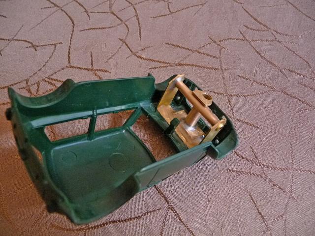

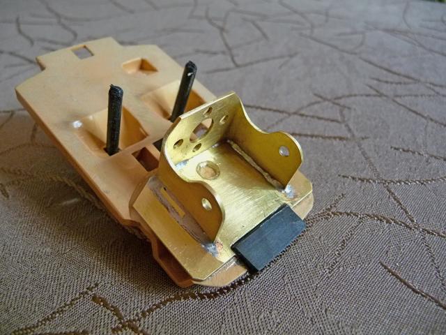

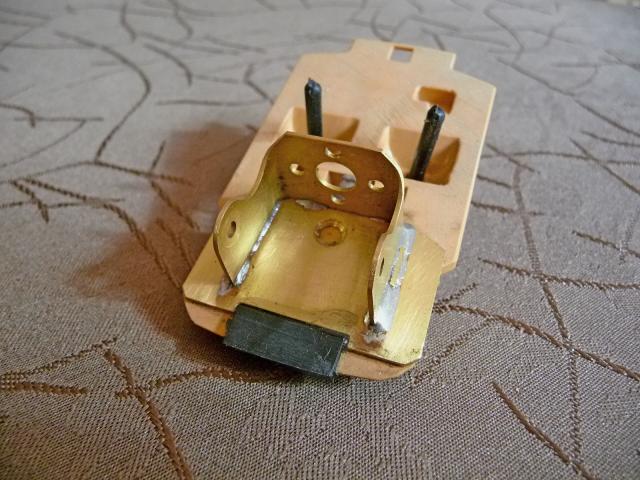

En fait ce fut un peu plus compliqué que ça, avec le moteur Russkit, les roues ne touchaient plus la piste,
j'ai donc été obligé d'utiliser la dremel pour faire sauter les supports moteur , guide et roues avant.
partie châssis, du laiton, encore

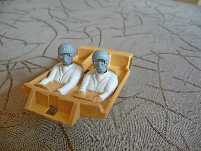

Pour le poste de pilotage , remplacement des vilaines têtes scalex par des têtes monogram en résine
Mini Cooper  Scalextric (Power and Glory) P1020910-1--1c8c9f7
Voici des photos avant le passage de la carro en peinture.
Les jumeaux sont heureux, bordeaux c'est dans 6 jours, mais ça risque d'être sport sur le carréra, ya a peine 1mm de jeu entre le moteur et le rail Shocked
