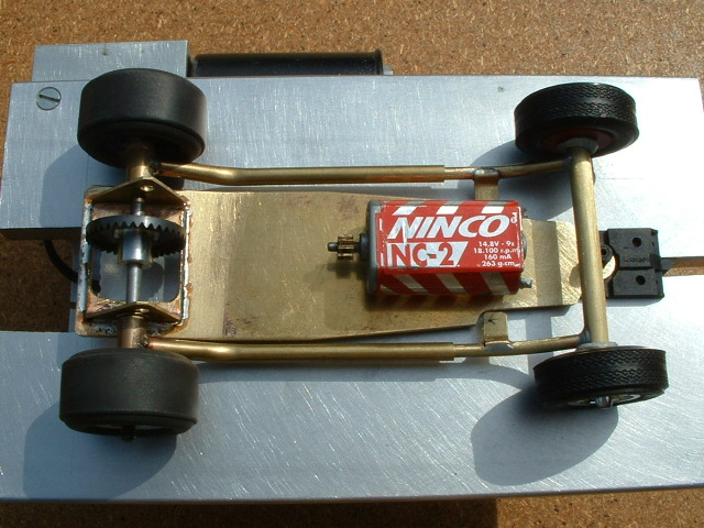

Possédant un kit plastique de la belle, trouvé dans une bourse 1/43, j’ai hésité entre acquérir un châssis magnésium et lui réaliser un châssis.
Ne voulant pas d’un moteur d’époque, à cause de la puissance et surtout du manque de frein, la solution qui s’offre à moi reste de le fabriquer.
Pas si simple, car je veux absolument monter un pilote entier dans cette auto, et après avoir tourné autour de la carrosserie voici l’option que j’ai prise et le proto en laiton que j’ai réalisé.
Il est basé sur le principe du châssis iso fulcrum de la Cheetaracha de Gégé (celui du paté), un moteur NC2 ou NC5 sera monté a l’avant comme sur la vraie.
Je pense que cela doit fonctionner, j’en ai déjà réalisé un en Alu/laiton qui fonctionne très bien, sans bruit, mais c'est vrai qu'il a le moteur près de la couronne, impossible à réaliser ici.
Cela m’arrangerai que cette réalisation fonctionne, car réglable, ce châssis peut également aller sous la Cobra Wink
Affaire à suivre

essai de roulage assez prometteur, mais il faut que je me penche sur la fixation de l’arrière du châssis dans la carrosserie, vu que j’ai viré le puits en plastique.
CHEETAH au 1/24 de la marque COX Dscf0004-344254
CHEETAH au 1/24 de la marque COX Dscf0003-34427b
photos du châssis, il est maintenant terminé, des modifications mineures seront apportées sur le prochain, mais rien de bien méchant.
L’ensemble est agréable à piloter et me plait bien, reste plus qu'a délirer sur la carrosserie.
Affaire à suivre donc.

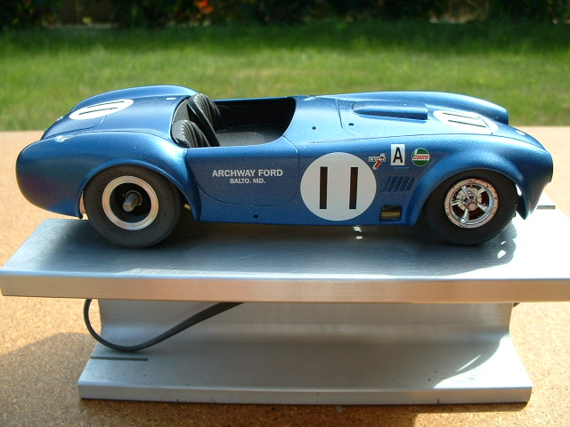

Voici la dernière arrivée à l’atelier.
Une grosse bleue pour aller avec la verte et la rouge.
Je n’accrochais vraiment pas avec la Strombecker, mais j’ai changé d’avis après avoir vu ce qu’en a fait Chope Man.
Elle est en très bon état, sauf qu’il manque les feux et le train arrière, celui-ci a été remplacé par des excellents silicones, qui iront parfaitement sur une autre auto.
Pas grave en fait, j’ai du magnésium Cox pour sa nouvelle vie.
Elle n’est pas prête à passer sur le billard, mais son tour viendra.
