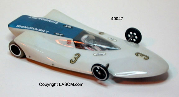

Il y avait longtemps que je voulais me fabriquer ce genre d’auto en bois.
Le mot Thingie,  nous vient des Etats-Unis.
La carrosserie ne doit pas représenter  une voiture de production ou une voiture de course.
Elle  est conçue pour être rapide sur la piste, ou tout simplement  belle  et/ou  différente.
Certains Thingies ont été réalisés par Larry Shinoda qui était amateur de slot et également un célèbre designer qui a travaillé sur la Chevrolet  Corvette
Stingray ainsi que sur la Ford  Mustang BOSS 302
Voici quelques unes de ces drôles d'autos.

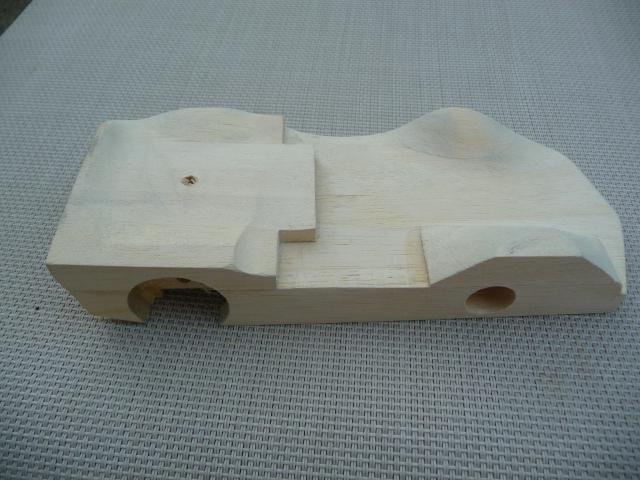

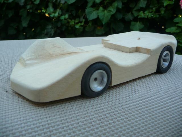

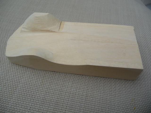

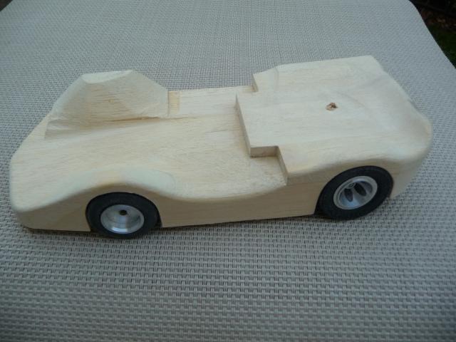

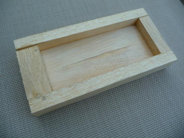

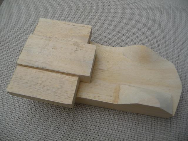

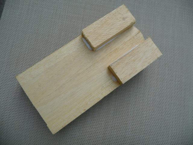

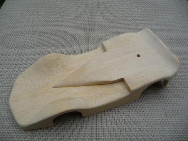

Construction  de la carrosserie avec des tasseaux de Samba, collés entre eux.
J'ai évidement une idée de ce que je veux obtenir, pas de plan, mais un impératif, assurer la symétrie des formes.
Thingie   BLUE PERIL     P1100490-47e0e1a
Thingie   BLUE PERIL     P1100491-47e0e26
Thingie   BLUE PERIL     P1100494-47e0e35
Thingie   BLUE PERIL     P1100495-47e0e39
Thingie   BLUE PERIL     P1100500-47e0e42
Thingie   BLUE PERIL     P1100497-47e4850
Thingie   BLUE PERIL     P1100498-47e485b
Thingie   BLUE PERIL     P1100499-47e4867
Thingie   BLUE PERIL     P1100502-47e82a7
Cela commence a ressembler a quelque chose

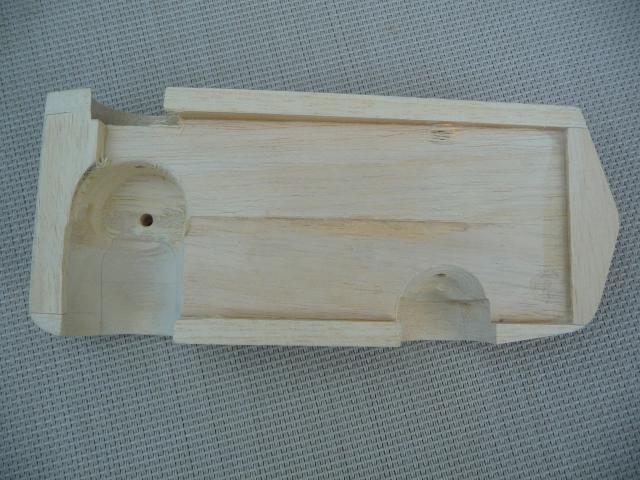

Gros travail d'allègement, a ce stade la carrosserie pèse 22 g.
Thingie   BLUE PERIL     P1100530-47f6bb4
