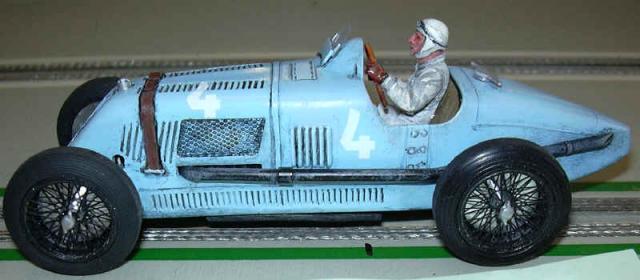

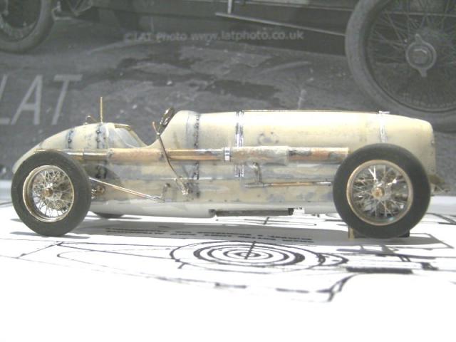

Et puis, j'aime bien comment elles sont traitées outre manche.

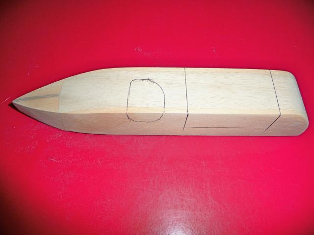

Pour le bois, je vais utiliser de l’obéché ou ayou ou encore samba, il est dispo sous forme de baguettes dans tous les magasins de bricolage, il est léger et bien plus agréable a travailler que le balsa.
Et pour les détails, j’ai pioché dans ma boite a rabiot, lames de suspension de pickup Ford, et volant de maquette mérit.
Heureusement qu’il est au 1/25 parce que c’est déjà un beau bébé

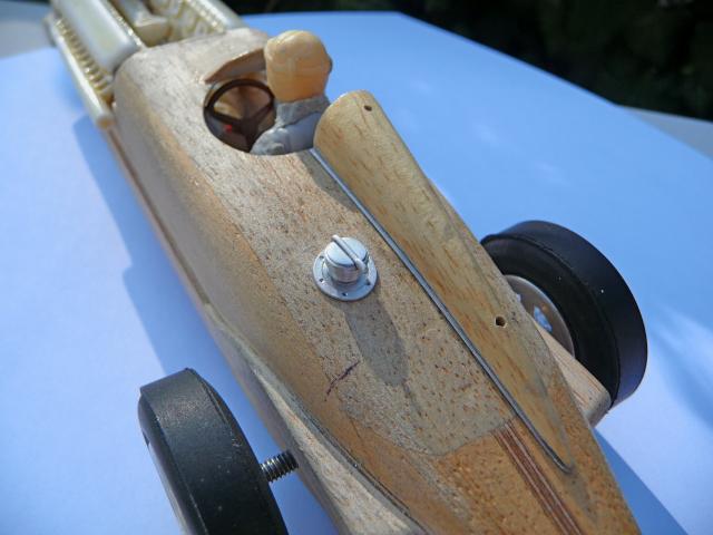

Réalisation d'un petit bouchon de réservoir vintage.

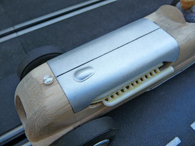

Voici des photos de détails, capot moteur alu, ensemble axe avant/guide.

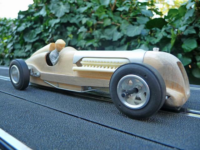

Voici des nouvelles du morceau de bois, cela commence a ressembler a une auto.
Avec trop de lumière en extérieur et pas assez en intérieur, il est difficile de juger de la teinte qui est celle de l'avion de record

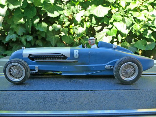

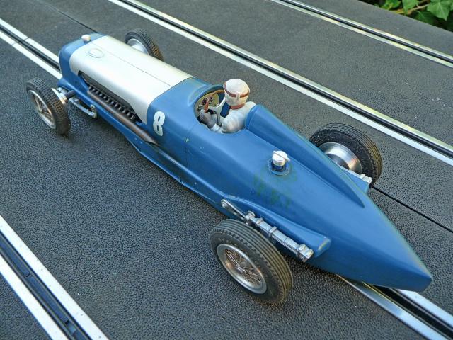

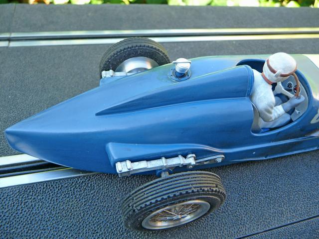

Voici les dernières photos, l’aventure est terminée, le monstre a fait ses premiers tours de roue sur la piste du club.
L’auto est impressionnante sur la piste, mais pas par sa vitesse, car hier soir le pauvre vieux moteur
Atlas était a la peine pour faire décoller au démarrage les 180 g de l’auto, il a d’ailleurs fini par me
gratifier d’une petite fumée en fin de soirée.
Il va donc falloir que je le remplace par un moteur moderne qui puisse se loger a sa place.
A l’avant, faute de mieux pour l’instant, j’ai monté les pneus Profil 24.
