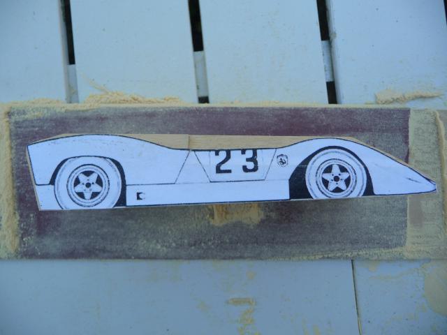

Pas question d'être à la bourre pour Bordeaux 2016.
Il est question de CAN AM, et je pense que le plateau va être exceptionnel.
Les autos sont des monstres avec de gros moteurs, mais leurs formes ne sont pas très compliquées pour certaines.
Voici donc un plan, pas très juste , mais il faut bien commencer avec quelque chose, et puis c'est pour réaliser une voiture de slot au 1/24.
FERRARI 612  CAN AM Capture-612-4c7637e
C'est bien sûr du 1/24, le32 ème, c'est trop petit pour mes pauvres yeux.

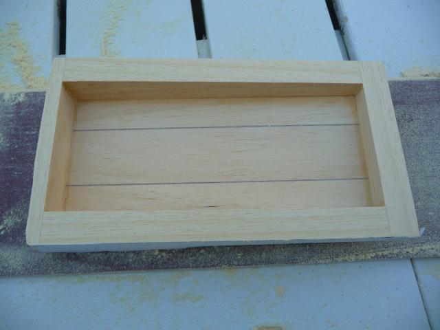

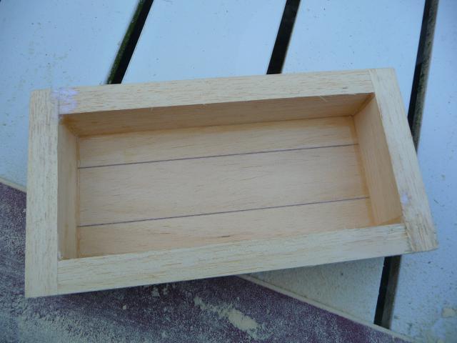

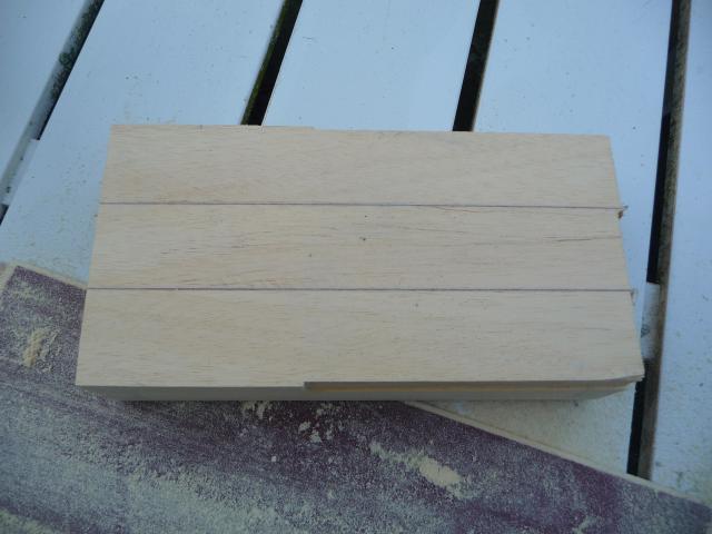

Voici la boite réalisée en obèche.
Toujours la même méthode de construction.
Les 2 lignes noires sont en contre plaqué de 1 mm collé entre les baguettes de bois, elles  vont me servir pour réaliser une voiture symétrique.
Enfin j'espère  Rolling Eyes

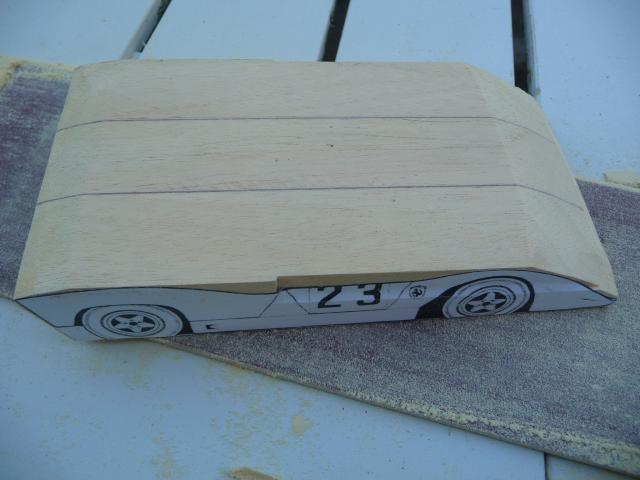

La carrosserie en cours d’amaigrissement, dremel et toile abrasive roulée  feront l’affaire.
FERRARI 612  CAN AM P1130053-4d225fa
A l’issue de la séance, la carrosserie pèse 35g  pour des dimensions de 88 par 173 mm.
