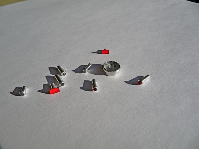

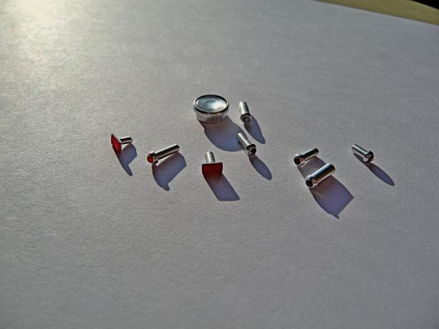

Feux et phares réalisés en alu

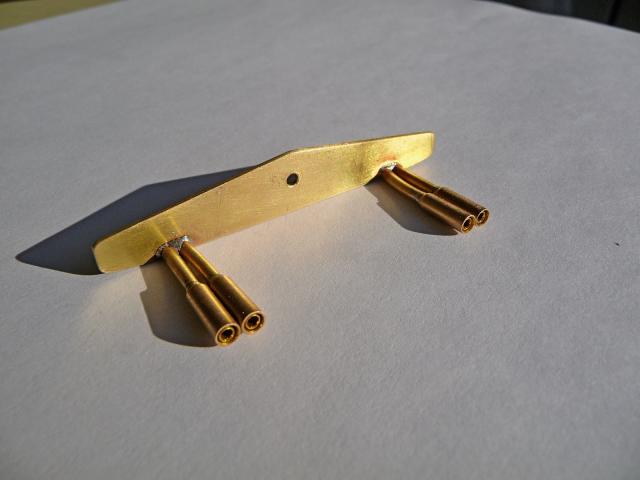

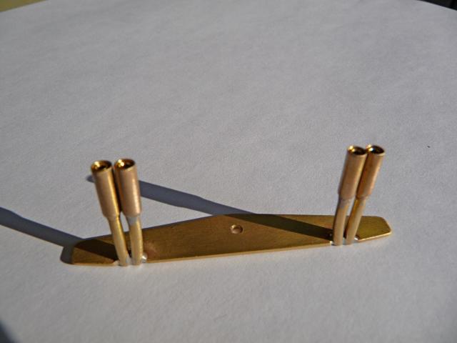

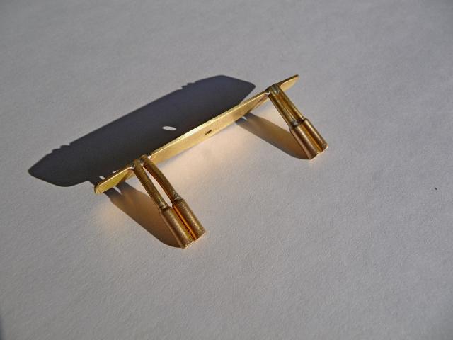

Echappements en laiton

2Ferrari 250 SWB au 1/24  ESCI Empty Re: Ferrari 250 SWB au 1/24 ESCI le Sam 22 Mai - 22:02
mazette, cet échappement ! Shocked
et ces mini-pièces en alu ! re- Shocked
3Ferrari 250 SWB au 1/24  ESCI Empty Re: Ferrari 250 SWB au 1/24 ESCI le Lun 24 Mai - 18:54
jm a écrit:mazette, cet échappement ! Shocked
Bien nécessaire pour lui donner un air sympathique.
